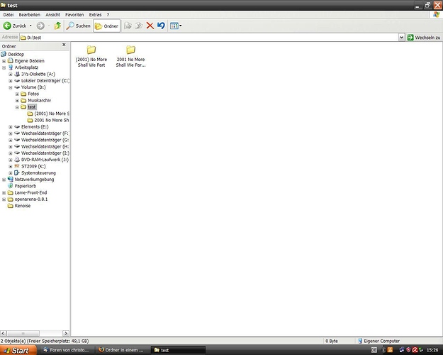

Leider nein; nach wie vor siehtr das Ergebnis so aus, wie auf dem angehangenen Bild.
Muß ich bei der Sortierung der Liste in mp3tag noch irgend etwas beachten?

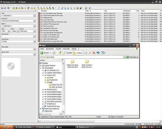

Das kann ich auch nicht verstehen:
In MP3Tag wird nach Ausführen der Aktion der Pfad beider Ordner mit Klammern angezeigt, im Explorer (auch nach Aktualisierung der Ansicht) nicht.
Wenn ich die Ansicht bei MP3Tag aktualisiere, sind die Klammern auch wieder verschwunden.

Christoph (Muelli), deine Bilder sagen mir nichts wegen der abgekürzten Dateinamen.
Bei unverändertem Szenario (!) bitte einmal die beigefügte CMD Datei starten (Achtung: vorher die Endung .txt entfernen, also dann "Muelli.dir.cmd" starten).
Muelli.dir.cmd.txt (682 Bytes)
Die Stapeldatei erzeugt die Datei "Muelli.dir.txt" auf dem Desktop.
Diese Protokolldatei dann bitte zurückschicken.

Hallo Christoph, Dank für dein Vertrauen, ich habe dein Szenario nachgebaut, und habe keine Probleme mit dem Umbenennen der Ordner gehabt.
Zunächst.
1 Ordner umbenennen ohne Problem.
1.1 Sortierung / Anzeige im Explorer
K:\test\2001 No More Shall We Part
K:\test\2001 No More Shall We Part - Bonus Disc
1.2 Sortierung / Anzeige im Mp3tag
K:\test\2001 No More Shall We Part - Bonus Disc\01. Grie...
K:\test\2001 No More Shall We Part - Bonus Disc\02. Bles...
K:\test\2001 No More Shall We Part\01. As I...
K:\test\2001 No More Shall We Part\12. Dark...
1.3 Tracks selektieren (ein Track je Ordner reicht aus)
und Aktion starten
Umbenennen durch "Tag-Feld formatieren".
_DIRECTORY
$regexp(%_directory%,'^(\d+)\s+(.+?)$','($1) $2')
1.4 Sortierung / Anzeige im Mp3tag
K:\test(2001) No More Shall We Part - Bonus Disc\01. Grie...
K:\test(2001) No More Shall We Part - Bonus Disc\02. Bles...
K:\test(2001) No More Shall We Part\01. As I...
K:\test(2001) No More Shall We Part\12. Dark...
1.5 Sortierung / Anzeige im Explorer
Soweit alles in bester Ordnung.
Nun zum Problemfall.
2 Ordner umbenennen mit Problem
2.1 Sortierung / Anzeige im Explorer
2.2 Absteigende Sortierung / Anzeige im Mp3tag
2.3 Tracks selektieren (ein Track je Ordner reicht aus)
und Aktion starten
_DIRECTORY
2.4 Absteigende Sortierung / Anzeige im Mp3tag
K:\test\(2001) No More Shall We Part - Bonus Disc\02. Bles... K:\test\(2001) No More Shall We Part - Bonus Disc\01. Grie...
2.5 Sortierung / Anzeige im Explorer
Der Ordner mit dem längeren Namen wurde tatsächlich nicht umbenannt.
3 Wiederholung von Schritt 2
3.1 Letzte Situation aus Schritt 2 so behalten.
3.2 Aktion nochmal starten (Tracks sind noch selektiert)
3.3 Keine Änderung im Mp3tag
3.4 Keine Änderung im Explorer
4 Nochmal Wiederholung von Schritt 2
4.1 Mp3tag Ansicht aktualisieren.
4.2 Sortierung / Anzeige im Mp3tag
4.3 Tracks selektieren (ein Track je Ordner reicht aus)
und Aktion noch einmal starten
4.4 Sortierung / Anzeige im Mp3tag
4.5 Sortierung / Anzeige im Explorer
Wie ich im Thread oben schon einmal sagte kommt es auf die Sortierung der Pfadnamen im Mp3tag an, dann funktioniert das Umbenennen von Ordnern mit linksbündig teilweise übereinstimmenden Namen ohne Problem.
Aber 'ich würde meinen': da hast du einen Fehler im Mp3tag gefunden.
Gib es zu, das hast du die ganze Zeit schon gewusst. :rolleyes:
