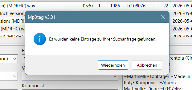

Ich habe gestern das Script zum ersten Mal voll im Einsatz gehabt und folgendes ist aufgetreten. Alle Files sind Maxi Versionen und haben Zusatzangaben in Klammern im Titel. Dann scheitert das Script. Das passierte früher nicht. Kann man da etwas machen? Ich habe zwar einen Weg gefunden, der die Klammer samt Inhalt entfernt und dann funktioniert das auch, aber dann darf ich nicht vergessen %title% wieder zu korrigieren. ?

Jetzt, wo du es sagst. Ich hatte die "Schnellfunktion" aufgerufen. Da kommt diese Meldung und kein Suchfenster.
Du könntest natürlich auch das Script entsprechend verändern. Dabei wäre m.E. es sinnvoll, nicht generell auf Klammerinhalte zu verzichten sondern sich eine eigene alternative Version für die Maxis zu bauen.
Mache eine Kopie der Datei "Hitparade.ch#Search by Artist + Title.src" und speichere sie z.B. als "Hitparade.ch#Search by Artist + Title_Maxi.src" ab.
Dann öffne sie in einem reinen Texteditor und verändere die Zeile 15 wie folgt:
[SearchBy]=Artist||%artist%||&artist=%s&artist_search=starts||Title||$regexp(%title%,\(.+\),)||&title=%s&title_search=starts
Fortan kannst Du wahlweise beide Versionen alternativ verwenden.
