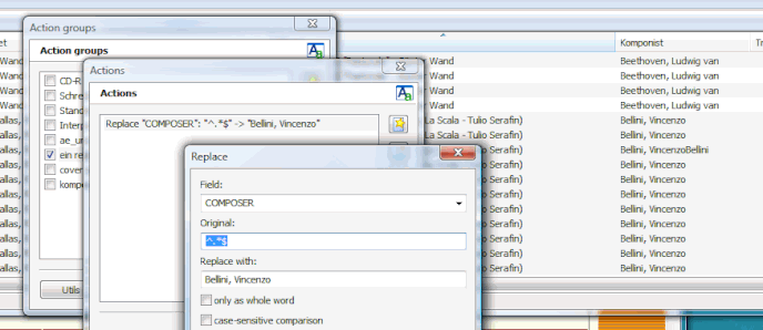

Bitte zeig mal einen Screenshot und stell sicher, dass nirgendwo versteckte Zeichen (Leerzeichen, Tabs) eingegeben wurden.
Screenshot: (ist hoffentlich richtig hochgeladen und sichtbar)
Ergebnis: "Formatted tags in 0 of 11 files. 0 of 11 files renamed."
Leerzeichen/Tabs waren nicht drin im RegExp.
Kurt
Wenn Du reguläre Ausdrücke verwendest musst Du dafür auch eine Aktion Replace with regular expression verwenden.
