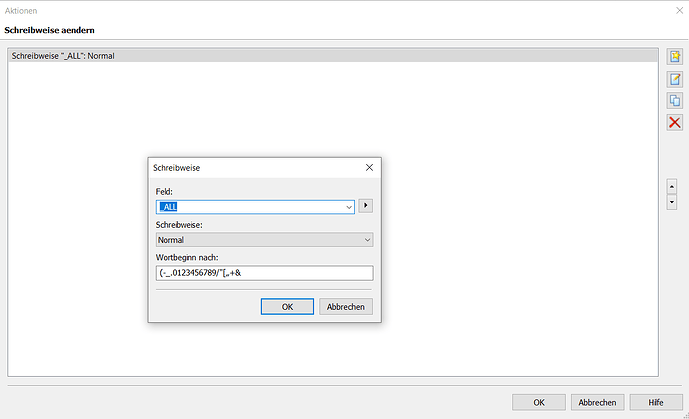

Ich habe eine Aktion erstellt, die in allen Tagfeldern die Schreibweise auf "Normal" ändert, also alle Anfangsbuchstaben groß. Damit wird nu leider auch das Feld %comment% entsprechend geändert. Gibt es eine Möglichkeit einzustellen, dass diese Aktion auf alle Tagfelder bis auf %comment% angewendet wird?

Das ist die Aktion. Ist halt die Frage, ob man bei "Feld" auch so was eintragen kann wie "_ALL, exclude COMMENT" oder so was. Dass sich die Aktion halt nicht auf das Tagfeld %comment% auswirkt.
Nein, eine Liste für Ausnahmen gibt es nicht.
Stattdessen: leg dir eine Aktionsgruppe an, in der du jeweils eine Aktion vom Typ "Schreibweise ändern" anlegst nur für das Feld, in dem auch wirklich eine Schreibweisenänderung stattfinden soll.
Damit schließt du ungewollte Änderungen aus.

Du legst 1 Aktionsgruppe an.
In dieser Aktionsgruppe legst du die erste Aktion vom Typ "Schreibweise ändern" für das erste Feld an.
Dann klickst du auf "Kopieren",
dann wählst du die kopierte Aktion und klickst auf "Bearbeiten"
Dann wählst du das nächste Feld.
Usw. für alle Felder.
