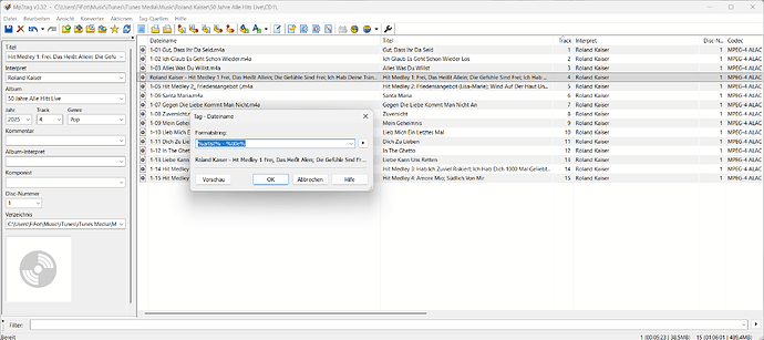

ich möchte der Dateiname aus dem Namen des Künstlers und der Titel zusammensetzen.
Beim Konvertieren geht der Doppelpunkt verloren.
Ich hänge ein Screenshot. Ich vermute, dass ein Fehler vorliegt.
Mit einer Aktion
Zahl suchen, Zahl mit Zahl+: ersetzen könnte ich der Fehler korrigieren.
Vielleicht mit “Erstezen mit regulärem Ausdruck”, aber welche Zeichenkette ich eigeben müßte weiß bei bestem Willen nicht. Vielleicht kann mir bitte jemanden helfen.
Danke
der Doppelpunkt darf im Dateinamen nur als 2. Zeichen vorkommen und trennt dann den Laufwerksbuchstaben vom Rest des Pfades ab.
An allen anderen Stellen ist der Doppelpunkt unzulässig und wird deshalb nicht übernommen.
Der Doppelpunkt ist eines der ungültigen Zeichen* in einem Dateinamen unter Windows. Deshalb geht er nicht verloren, er wird bewusst weggelassen.
Wenn man den Doppelpunkt durch ein gültiges Zeichen ersetzen will, muss man das im Formatstring entsprechend angeben. Eine Möglichkeit wäre $validate(x,y)
$validate(x,y)
returns the given file name/path x with all invalid characters /?*"<>|: replaced by the string y.
* Andere ungültige Zeichen sind: < > : " / \ | ? *
