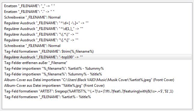

Nach langer Suche bin ich soweit, das ich alle Leerzeichen und Unterstriche automatisch entfernen lassen kann
Es ist mir auch möglich alles zu löschen was in den runden und eckigen Klammern steht, die dabei Entstehenden Leerzeichen kann ich auch löschen.
Auch Zahlen irgendwelcher Art vor dem Dateinamen oder bestimmte Wörter.....kann ich löschen
Alle das habe ich in einer Aktion Zusammen gefasst.

Das gute an dem Sting
" $regexp(%_FILENAME%,'^(.+?)\s+(?:ft.?|feat.?|featuring|with|&)\s+.+$','$1',1) "
ist das er viele Formen von feat. (ft. feat. featering, with, &) löscht. Ebenso gefällt mir das es eine Aktion ist und ich somit es zu meinen bisherigen Aktionen hinzufügen kann. Somit wäre es dann nur ein Klick und alles wäre wunderbar.

Hi,
ich glaube ich konnte das Problem soweit lösen. Es ist zwar nicht die effektivste Lösung und der ein oder andere sieht da auch bestimmt der ein oder andere Fehler, aber es Funktioniert.
Jetzt werden alle Dateinamen so Verändert das sie im Format
Interpret - Titel.mp3 ausgegeben werden, es werden so gut wie alle Arten von Dateinamen bearbeitet. Die einzige Voraussetzung ist das der Interpret und der Titel duch ein Bindestrich voneinander getrennt sind. Sonst entstehen Fehler.
Anschließend wird der Interpret und der Titel Tag bearbeitet, aus den Informationen des Dateinamens.
