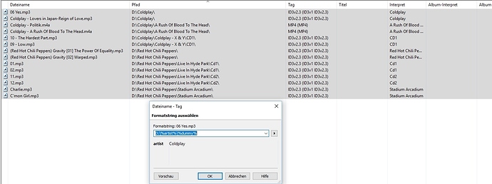

Leider hat das noch nicht ganz funktioniert, sobald weitere Unterordner nach dem "Artistordner" auftauchen, werden diese als Artist eingetragen. Ich hab dir mal ein Beispiel als Screenshot angehängt.
Was mache ich falsch?
Ja, Mist. Du hast recht. Ich habe wieder die "Gierigkeit" vergessen.
Ich glaube, Du kommst um einen Filter nicht herum, der sozusagen die tiefsten Pfade zuerst anzeigt, so dass du die Daten füllen kannst und dann die nächst kleinere usw.
Also als Filter:
%artist% MISSING AND "$add($len($regexp(%_path%,'[^\\]',)),1)" IS 10
Trage für die 8 so lange eine kleinere Zahl ein, bis du die ersten Dateien mit "CD1" usw. siehst.
Da fülle dann den Konverter mit
c:\Musik\%artist%\%dummy%\%dummy%\%dummy%
(und weiteren \%dummy%)
bis der richtige Artist gezeigt wird.
Führe den Konverter aus, reduziere die Zahl um 1 usw.
