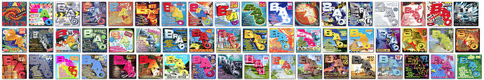

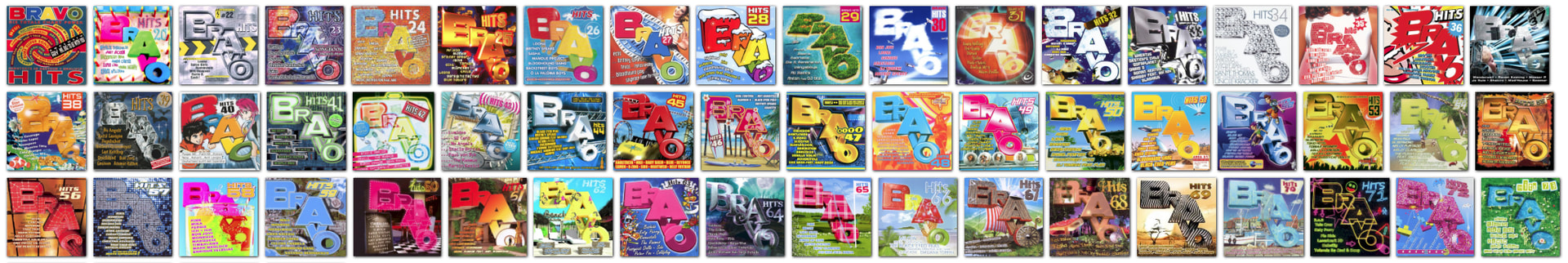

Was ist mit den "Bravo Hits"? Müssen die zwingend "Bravo Hits 1" bis "Bravo Hits 134" in ALBUM heissen, damit man die verschiedenen Cover pro Ausgabe unterschiedlich dargestellt bekommt, aber die verschiedenen Künstler pro Album doch immer das Gleiche?
Bei den Bravo Hits würde ich mich fragen: wie finde ich denn bei denen das richtige Album? Vermutlich ist die ebenfalls aufgedruckte Nummer eine gute Namensergänzung.
