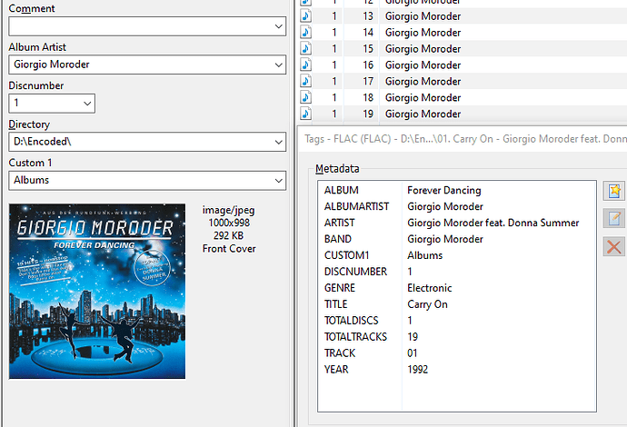

Am einfachsten wäre es doch, im MM ein benutzerdefiniertes Feld einzurichten, dieses mit Daten zu versehen und die Änderung zu speichern, dann die Datei im MP3tag öffnen und den Dialog "Erweiterte Tags" Alt-T öffnen, um dort den Namen abzulesen.
Diesen Namen nimmst du dann für die jeweiligen Einträge für "Feld".

Das Feld "Custom 1" heißt oh Wunder "CUSTOM1" und wird sowohl in MP3Tag als auch in MM angezeigt.
Kaum macht man's richtig, schon funktioniert's.
In älteren Tipps steht was von %COMMENT SONGS-DB_CUSTOM1% als Feldname, das klappt natürlich nicht (mehr?).

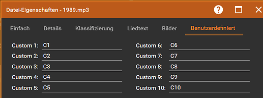

Wenn man im MM5 die Custom-/benutzerdefinierten Felder #1 bis #10 abfüllt,
werden effektiv folgende Tags in eine MP3 Datei geschrieben:
Der Tag heisst also nach wie vor
bis
%COMMENT SONGS-DB_CUSTOM10%

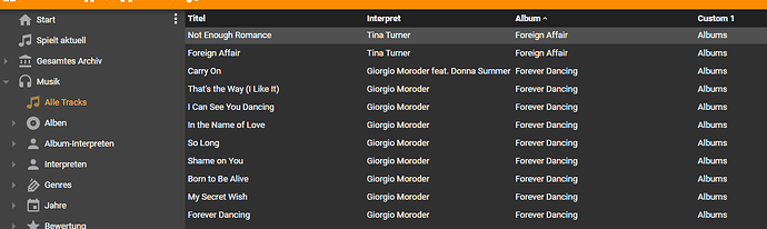

Dann werden die Flacs vom Einleseordner per Action in den MM-Ordner verschoben und dabei umbenannt. Da kommt dann das Custom-Feld ins Spiel, da kommt die Kategorie rein: Albums, Singles, Soundtracks usw., der Ordner ist dann bspw. : /Music/Albums/Album/CD 01/Tracks.
Wenn ich das Custom-Feld schon in MP3Tag füllen kann, läuft das deutlich flüssiger ab, weil ich das vorher über das Kommentar-Feld gemacht habe, dann in MM das Custom-Feld, und dann habe ich schon zwei Felder in denen "Albums" steht. Unelegant.
Und ja, in meinen Flacs heißt das Feld tatsächlich "CUSTOM1".
Sorry, die Screenshot sind in umgekehrter Reihenfolge
Screenshot 2024-03-22 172326
Screenshot 2024-03-22 172104
