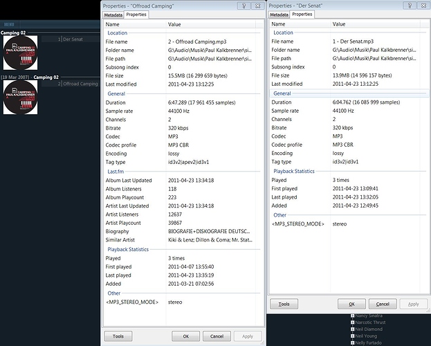

DATE tag wird von foobar nicht gelesen - kann mp3tag helfen?
die zwei tracks scheinen identisch getaggt worden zu sein, dennoch wird DATE nur beim unteren track ausgelesen. woran liegt das? hier sind die "Eingenschaften":

Außerdem solltest du dich von den APE Tags rigoros verabschieden, die bringen immer wieder nur Probleme. Kompatibel ist zurzeit der Tag Typ ID3v2.3 UTF-16.
Prüfe, ob das Datum im Format '23 Apr 2011' überhaupt als Datumformat zugelassen ist und ob Datumsangaben besser im ISO 8601 Format eingetragen werden müssten.

hier springt der unterschied apev2/nicht apev2 einem förmlich ins auge. trotzdem ist es doch komisch, dass es bei der einen datei geht und bei der anderen nicht..
