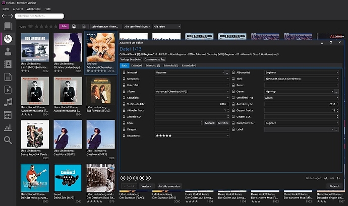

Stehen die Basics, geht es dann in Helium Music Manager, dort kann man die gesamte Musik zusätzlich (grafisch) verwaltet werden. (Im Anhang mal der gleiche Tag). Ich bin dort eigentlich sehr zufrieden, aber ... es gibt auch Probleme, wie dieses.

So. Ich habe bei Helium heute nochmals angefragt. Eben kam dort die Antwort:
Sorry auf Englisch ...
Very quick update:
I got multiple album artists when tagging ONLY with Helium 11.5 also. This happens because MP3Tag merges both TPE2 and TXXX('AlbumArtist') to the same tag-frame, despite it is two separate frames
I could reproduce the year issue when tagging with Helium 12. It happens because of the same reason, the TYER field (ID3v2.3) and the TDRC (ID3v2.4) is merged into the same tag-frame in MP3Tag. In Helium 11.5, the tag compability mode omitted writing of the TDRC frame when a TYER is written.
So, to summarize, we can fix the year issue, but the merging of album-artist is how MP3Tag have decided to merge these frames, hence it is unfortunately out of our control.

Antwort Helium: The reason is to maintain compatibility with other players/devices which does not properly handle the TPE2 tags. I do not remember exactly, but I think that iTunes was one of them which handled this a bit odd. What we can do is to create a setting (in Helium 12, not in Helium 11) which only writes TPE2 and not TXXX to avoid data-doubling.
Wahrscheinlich wegen iTunes wurde das irgendwann mal geändert, um für möglichst alle Player offen zu sein. Ich hoffe, dass das "Setting" dann dieses seit Jahren schleichende Problem erschlägt.
