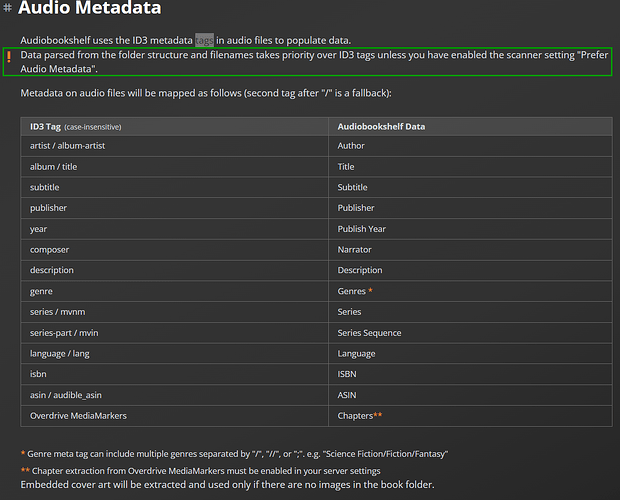

In der Audiobookshelf-Doku fand ich diese Mapping Tabelle:
Da anscheinend die Verzeichnis-Struktur und Dateinamen Vorrang vor den abgefüllten ID3-Tags haben, müsstest Du die erwähnte Einstellung "Prefer Audio Metadata" noch prüfen.
