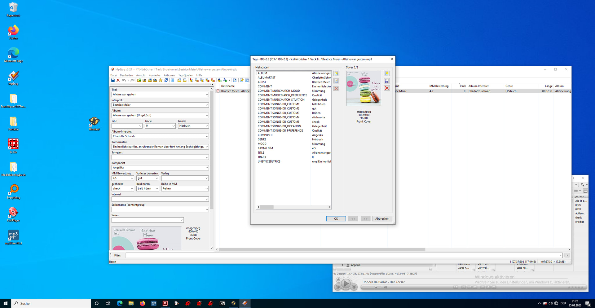

Wenn schon der 1. Fall zu einem negativen Prüfergebnis führt, müsstest du prüfen: wie heißt das Feld wirklich? Das geht am einfachsten zu prüfen mit dem Dialog "Erweiterte Tags" Alt-T.
Es sollte eine Variable mit dem Namen Songs-DB_Custom2erscheinen.
Wenn dem nicht so ist, kann MP3tag auch nicht die Referenz mit Daten füllen.
Screenshots helfen in vielen Fällen, wenn mehrere Augen auf das Problem im Original schauen können.
Die Schreibweise für den Export des zweiten benutzerdefinierten MediaMonkey-Felds müsste so lauten:
Tags = %COMMENT SONGS-DB_CUSTOM2%
Das müsste in Deinem gezeigten Beispielfall den Inhalt gut exportieren.
Als Faustregel: Die zu exportierenden Felder immer exakt so benennen, wie Mp3tag es Dir in Alt+T (Menu Ansicht -> Erweiterte Tags) anzeigt.
