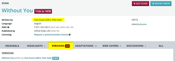

Wenn ich wissen will, ob der Song "Without you" von Mariah Carey ein Coversong ist, dann gebe ich das so online bei SecondHandSongs ein:
https://secondhandsongs.com/search?search_text=without+you+mariah+carey
und bekomme dann zurück, dass dieses Lied von einem "Tom Evans und Pete Ham" geschrieben wurde und 259 x gecovert wurde?
