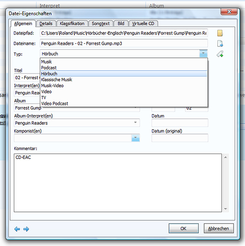

Hier ein Screenshot aus Mediamonkey!
Man sieht hier deutlich, dass es ein Feld "TYP" gibt, wo dann plötzlich Auswahlmöglichkeiten sind.
"GENRE" ist getaggt und nicht mit "TYP" zu vergleichen.
Steht in "TYP" > "Hörbuch", dann findet man die MP3 Datei unter "Audiobooks" und nicht unter "Musik". Lustig, denn ich habe wie schon erwähnt NICHTS GEMACHT, was MM erklären würde, dass es ein Audiobook sein soll. Jedes einzelne MP3 File bei mir wurde exakt gleich behandelt und getaggt, von der CD bis in den Ordner rein. Immer Schema F > Routine.
Und NUR DIE FREMDSPRACHIGEN Hörbücher will MM als Audiobook sehen. Das ist alles mehr als komisch. Deutsche Hörbücher sind wie erwünscht unter "Musik". Verstehe nichts mehr.
Ich markierte ALLE Dateien im Ordner AUDIOBOOKS. Dann wählte ich EIGENSCHAFTEN und sagte, dass dies alles MUSIK ist. Schwupp waren die im Ordner MUSIK wo sie auch hingehören. Das verwunderte micht nicht. Ich wurde gefragt, ob ich alle Dateien wirklich aktualisieren möchte. Klar. Ich wollte wissen, ob MM die Dateien selber irgendwo editiert.
So lösche ich danach das gesamte Archiv (nur den Eintrag) und lies MM wieder neu einlesen. Schon waren die Hörbucher WIEDER unter Audiobooks. Bedeutet für mich, dass die MP3 Datei selber vermutlich keinen Eintrag TYP haben kann.
Nur warum komm Mediamonkey auf die Idee, dass wie schon erwähnt ein fremdsprachiges Hörbuch ein Audiobook ist?

Ok, das erklärt, warum MM plötzlich daraus ein Audiobook macht. Genre Eintrag enthält "Hörbuch". Das beruhigt mich auch, weil ich nun weiß, dass es offensichtlich keinen Eintrag in meinen MP3 Dateien (den Tags) gibt welche festlegen, ob Audiobook, Podcast, etc.
Um genau das ging es mir. Liegt also nur an Mediamonkey alleine, welcher versucht zu analysieren. Werde mich nun dort schlau machen, wie man diesen Schwachsinn wieder abstellen kann.
