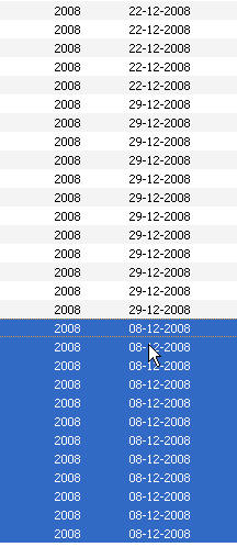

ich gebe in meiner spalte "date" das datum wie folgt ein 22-12-2008.
die strings zum sortieren sehen so aus:
wenn ich diese spalte sortiere habe ich dieses ergebnis
was ja eigentlich korrekt ist, da nach dem datum der datei sortiert wird.
wie muss ich den string schreiben, dass er erst nach (jahr) also nach den letzten vier zahlen
dann nach (monat) die zahlen in der mitte und zum schluss nach (tag) die ersten zahlen sortiert?

hallo dano,
sorry, hatte vorher
Wert: %date%
Feld: %date%
stehen, hatte ich wohl ausversehen reinkopiert!
mit dem string "$regexp(%date%,^(\d\d)-(\d\d)-(\d\d\d\d),$3-$2-$1)" hast du mir sehr weitergeholfen.
vielen dank :smiley:
