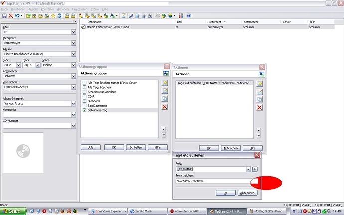

Die Aktion "Tag zu Dateiname und alle anderen Tags löschen" klappt mit Deiner Anleitung hervorragend ohrenkino (linkes Pic)
ps."nebenbei" habe ich nach gefühlten 17 Jahren Mp3tag endlich die Aktion "Schreibweise" gefunden .... Fantastisch...
Die zweite Aktion "Dateiname zu Tag und alle anderen Tags löschen" allerdings, bereitet mir Probleme (irgendwie schreibe ich ja in beide Aktionen fast das Gleiche,habe viel probiert aber irgendwas ist noch nicht korrekt )
Da ist der Aktionstyp falsch. Nicht das Tag-Feld formatieren (also Daten reinschreiben), sondern
das Tag-Feld _FILENAME aufteilen (also Daten entnehmen und woanders hinpacken) - Aktion "Tag-Feld aufteilen"
Ändere den Typ der Aktion (dazu muss die wohl neu angelegt werden und die alte gelöscht werden), trage aber wieder die Maske %artist% - %title% ein.
Mit fällt lediglich auf das bei dieser Aktion im roten Kreis kein Pfeil für Vorschläge zusehen ist aber daran wird es nicht liegen ...
Habe auch zur Sicherheit die weiteren Aktionen "alle tags löschen und schreibweise " erstmal weggelassen,beide Aktionen komplett neu erstellt aber Dateiname zu Tag funktioniert noch nicht.
