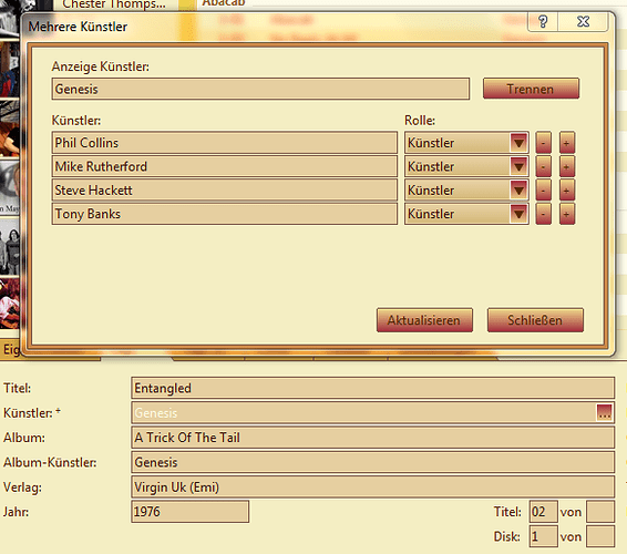

P.S. Was ich nur seltsam finde ist, das in MusicBee - extra bei dem Feld Künstler - eine Mehrfacheingabe vorgesehen ist. Dies läßt doch darauf schließen das hier die Bandmitglieder aufgelistet werden können. Oder sehe ich da was falsch?????
Hier ein Beispiel das noch nicht geändert ist....glaube da muß ich mich mal im MusicBee Forum etwas schlauer machen.
Wenn du die nicht bearbeitete Datei in MP3tag ansiehst, wirst du auch mehrere Zeilen mit ARTIST finden (siehe Alt-T: Erweiterte Tags Dialog)
Nur kommen damit nicht alle Abspieler klar, die nehmen dann, wie gemerkt, nur den ersten.
Mit MP3tag kannst du beides bearbeiten.
