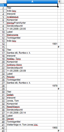

Mir geht es jetzt um den Export (Tabelle OpenOffice) .csv und dann Hauptsächlich um den Import zurück in das selbe Tag-Panel. Die Frage wäre, kann ich das so wie ich das in die Spalte A exportiert habe auch umgedreht genauso wieder zurück in die Files bringen?

Eine csv geht leider nicht hochzuladen, daher nur ein Auszug per Bild.
In der Spalte B habe ich eine Raute eingefügt, weil ich glaube, ein Trenner wird benötigt. Wo und wie dies gegebenenfalls platziert besser aufgehoben wäre, ob in der Leerzeile von A oder B wisst ihr eventuell besser als ich. Dies wäre für mich schon mal wichtig zu wissen, bevor ich weiter die anderen Verzeichnisse vorbereite und exportiere.

Das Problem bei der aktuellen Datenstruktur ist:
der komplette Datensatz liegt nicht als eine einzige Zeile vor.
Also: alles, was nach Titel kommt muss bis zum nächsten # in einer Textzeile vorliegen, z.B.
"Titel Indio boy ...#"
"Titel Samba olè ... #"
etc.
Ungünstig ist auch das Fehlen von Dateinamen, da so die Reihenfolge der Datensätze der Reihenfolge der markierten Dateien entsprechen muss.
D.h. du müsstest zuerst in der Textquelle die einzelnen Absätze eines Datensatzes zu einer Zeile zusammenfassen, am besten die ursprünglichen Absätze getrennt durch ein druckbares, eindeutiges Zeichen, dann die Datensätze importieren und anschließend das eindeutige Zeichen wieder ersetzen durch Absatzzeichen.

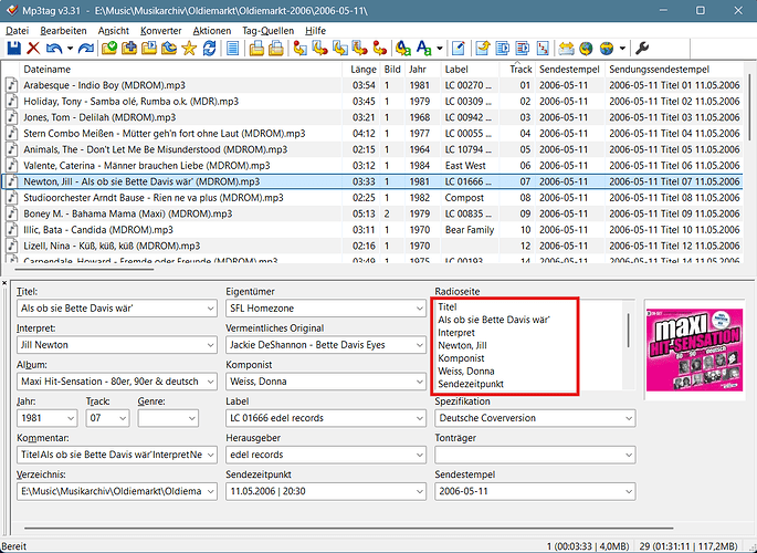

Okay, ich verstehe, was du meinst. Ich habe jetzt mal eine Zeile per Textdatei - Tag über .txt eingefügt. Das geht, aber mehrere Zeilen untereinander gehen nicht. Dann wird nur die erste Zeile kopiert. Ich überlege gerade, bin mir aber nicht ganz sicher, ob ich nicht schon mal beim Export in eine csv das in Zeilen statt in Spalten exportiert habe. Ich dächte, das geht. Nur ist da trotzdem nicht Zeile gleich Zeile, sondern es wird ja meines Erachtens ebenfalls getrennt. Kommt bestimmt darauf an wie der String gestaltet ist. Ich habe da schon viel herum gewurschtelt und mir die Ergebnisse angeguckt. Da kamen manchmal skurrile Ergebnisse zustande. Twei Export Varianten habe ich jetzt fest integriert, die genau so funktionieren, wie ich es wollte. Ich stehe jetzt wirklich erst am Anfang, was das betrifft. Ich werde jetzt erstmal kleine Brötchen backen und mal den txt Export probieren.
Ich erinnere mich auch an Danos Erklärungen, denn er hatte damals den String zum verteilen aus dem Tag-Panel Radioseite in die Tags, glaube ich, auch irgendwie die Zeilenumbrüche in eine Zeile gebracht und mit einer Tilde versehen. Sind mehrere Aktionen und dies ist ja im Grunde auch ein Export.
Ich habe jetzt aber nicht wirklich Ahnung, was da passiert, außer dass das sehr gut funktioniert. Aber hat ja jetzt nicht wirklich etwas mit dem Import zu tun. Ich werde trotzdem immer mal herum friemeln und probieren. Ich gucke erstmal, ob ich das wieder in eine Zeile bekomme und wie diese dann aussieht.
MfG Dirk

Den Export in eine Zeile habe ich hinbekommen und beim oberen Titel die Tags gelöscht. Dann habe ich die Zeile in txt (Anka) gespeichert und auf die Tags verteilt. Das funktioniert mit dem String, den ich mal für mich gemacht hatte. Ich muss mich vor vielen Jahren schon mal damit beschäftigt haben.
Jetzt habe ich alle Zeilen in txt kopiert
Vorher
Nachher
Geht! Ich müsste das nur noch etwas anpassen.
Ich muss aber dazu sagen, dass der Export in csv nicht aus dem Tag-Panel %radiopage% ist, sondern aus den jeweiligen Tags. Also den Tags ohne Zeilenumbrüche.
Aber gut zu wissen, dass das überhaupt geht.

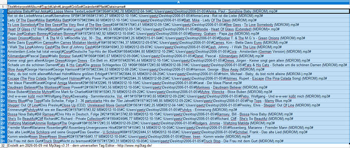

Hier wäre ein Beispiel-Script für einen tabellentauglichen Export:
$filename(csv,utf-16)Titel$char(9)Interpret$char(9)Album$char(9)Track$char(9)Jahr$char(9)Pfad
$loop(%_filename_ext%)%title%$char(9)%artist%$char(9)%album%$char(9)%track%$char(9)%year%$char(9)%_path%
$loopend()
... wobei für den import die 1. Zeile nicht enthalten sein darf.
Wichtig ist %_path% als Bestandteil des Datensatzes - darüber wird identifiziert, welche Daten in welche Datei gehören.
