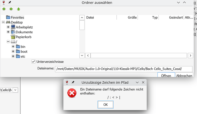

  3. Warum ich lieber Drag & Drop nehme liegt daran, dass ich keine Pfade 1 zu 1 aus dem Linux Dateimanager kopieren kann. Das ist dann immer recht umständlich sich durch die Pfade in der Windows-Struktur durchzuklicken. Siehe Bild.
