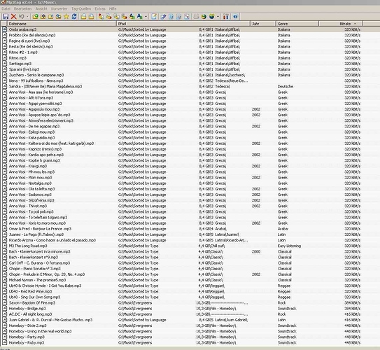

Jetzt wollte ich die alten 320 mit den neuen 160ern überschreiben und bemerke, daß mir
Winamp anzeigt, daß die 320 garkeine 320er sind, sondern 128er ! Jetzt habe ich mir die
Größe der Lieder einmal genau angeschaut und siehe da, es stimmt : die sind für 320er
viel zu klein. (screenshot anbei )
Mp3tag lügt also wie gedruckt. :angry: Aber wieso ? Es sind keine mp3s mit var. bitrate,
nur ganz normale 128er, die er aber mit teilweise sogar 448 anzeigt. Wenn ich mp3tag also
nicht vertrauen kann, welchem Programm dann ?!?!?

So schaut die Dateinformation zu einem von mp3tag als 416er bitrate erkannten
Datei aus ... Oben winamp, unten in blau mp3tag. ( Anhang )
Aber wie ich damit weiterkomme weiss ich nicht ...
Christian

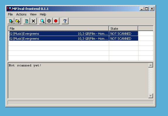

So, ich habe das jetzt mehrmals versucht und jedesmal
nach diversen Minuten abgebrochen. Da tut sich nichts,
kein Lebenszeichen des Programms. Immer nur der
Hinweis : NOT SCANNED YET.
Das Programm scheint bei mir nicht zu funktionieren.
:ph34r:
noch keine Hoffnung aufgeben:
Also (auch wenn das hier das MP3tag Forum ist, gibt es jetzt eine kleine Hilfe zu MP3val):
Erst den Ordner mit den zu prüfenden Dateien öffnen.
Dann auf die Lupe drücken - das scannt erst mal.
Wenn da was im Dutten ist, wechselt die Statusanzeige für die Datei zu "Problem", andernfalls "OK".
Wenn dann der Durchlauf fertig ist, auf das Zahnrad drücken. Das sollte dann hoffentlich alle Fehler korrigieren.
Eigentlich geht das Scannen einer Datei etwa so schnell, wie MP3tag auch die Dateien liest. Also brauchen Verzeichnisse mit vielen Dateien etwas länger ...

Aber das scannen ( mit der Lupe ) funktioniert schon nicht,
er scannt zwar offensichtlich ( weil ich "scan abbrechen" wählen
muss, wennn ich genervt etwas anderes probieren möchte )
aber es tut sich auch nach vielen Minuten nichts.
Und ich habe genau EINE 3MB-Datei zum scannen ausgewählt !
( Mit mehreren oder sogar einem Ordner ist es aber genauso )
Ich kann auch nicht zu "reparieren" wechseln, weil er mir sagt,
daß noch der ach so aufwendige scan läuft ...
:angry:
Christian
