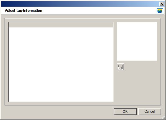

vielleicht hatte jemand gleiches oder aehnliches Problem und kann mir nen tip geben. ich komm jedenfalls nicht mehr weiter:
mein script fuer die web source abfrage funktioniert bis zu dem punkt, wo die alben angezeigt werden, und man eins auswaehlen kann. Der preview button geht auch, die richtige Webseite mit dem richtigen Album wird dann im Browser angezeigt. Komischerweise gehts dann aber nicht mehr weiter, wenn ich ein Album ausgewaehlt hab. Dann siehts aus wie im angehaengten pic.
Hat jemand ne Idee?
dank im voraus!

Das Kommando "say4chars" gibt es nicht. Es wird nichts angezeigt, weil Dein Parser-Script für's Album fehlerhaft ist.
~ Florian
ah, danke, es geht jetzt.
