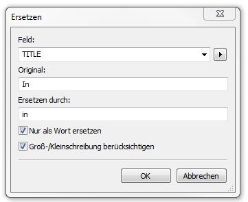

Die Option "Nur als Wort ersetzen" scheint nicht zu funktionieren, obwohl sie auf den ersten Blick vielversprechend klingt. Gehe stark davon aus, dass es eine Lösung gibt, allerdings habe ich diese in der Hilfe nicht finden können.

Ich habs noch einmal ausprobiert und anscheinend liegt es am Komma, dass nur das zweite "in" geändert wird. Sobald ich "Get In , Fit In" schreibe, also mit Leerzeichen vor dem Komma, ist das Ergebnis richtig, also "Get In , Fit In".
Immerhin weiß ich jetzt woran es liegt, allerdings ist das keine wirkliche Lösung.
Ich poste Screens von meiner genauen Vorgehensweise, vielleicht kommt einer so doch noch auf einer Idee...
In der Aktion "Ersetzen" sind Anfang und Ende der Zeichenkette und das Leerzeichen anerkannte Begrenzer. So wie es aussieht zählt das Komma nicht zu den Zeichen, die ein Wort begrenzen.
Wie du schon herausgefunden hast, lässt sich das Problem dadurch lösen, dass man ein "Komma" durch die Zeichensequenz "Leerzeichen Komma" ersetzt, dann das Ersetzen von "In" nach "in" durchführt, und anschließend die Zeichensequenz "Leerzeichen Komma" ersetzt durch ein "Komma".
