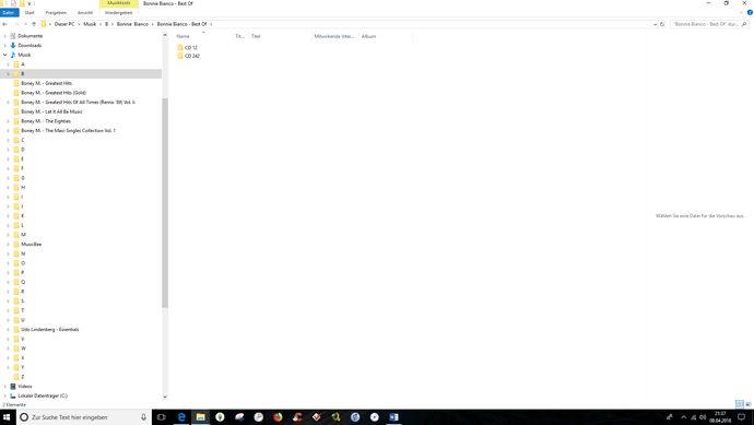

C:\Users\joerg\Music%albumartist% - %album%[\CD %discnumber%]
wenn ich deinen Code benutzte passiert das hier.
Cd 1 und Cd 2 sind siehe Bild und die Ordner werden an einer anderen Stelle abgelegt.
Und was ist daran falsch? Gehören diese Ordner nicht zum Künstler Bonnie Bianco?
Ansonsten: mit der Maske, die du anwendest, werden im Pfad nicht Ordner mit nur einem einzelnen Buchstaben angelegt.
Falsch daran ist es vorher CD 1 CD2 hiess und jetzt wie oben auf dem Bild
Was steht denn in DISCNUMBER?
1/2 für CD 1
2/2 für CD 2
Barbra Streisand - The essential besteht aus CD 1 und CD 2 wenn ich deinen Code benutzte wird wie oben auf dem Bild. Dabei möchte ich nur das der Ordner unbenannt wird und CD 1 und CD 2 erhalten bleibt im gleichen Ordner.

Im Screendump sehe ich etwas von Bonnie Bianco.
Jetzt ist die Rede von Barbara Streisand.
Wenn du nur die erste Zahl von 1/2 haben willst, musst du das nackte DISCNUMBER ersetzen durch $num(%discnumber%,1).
