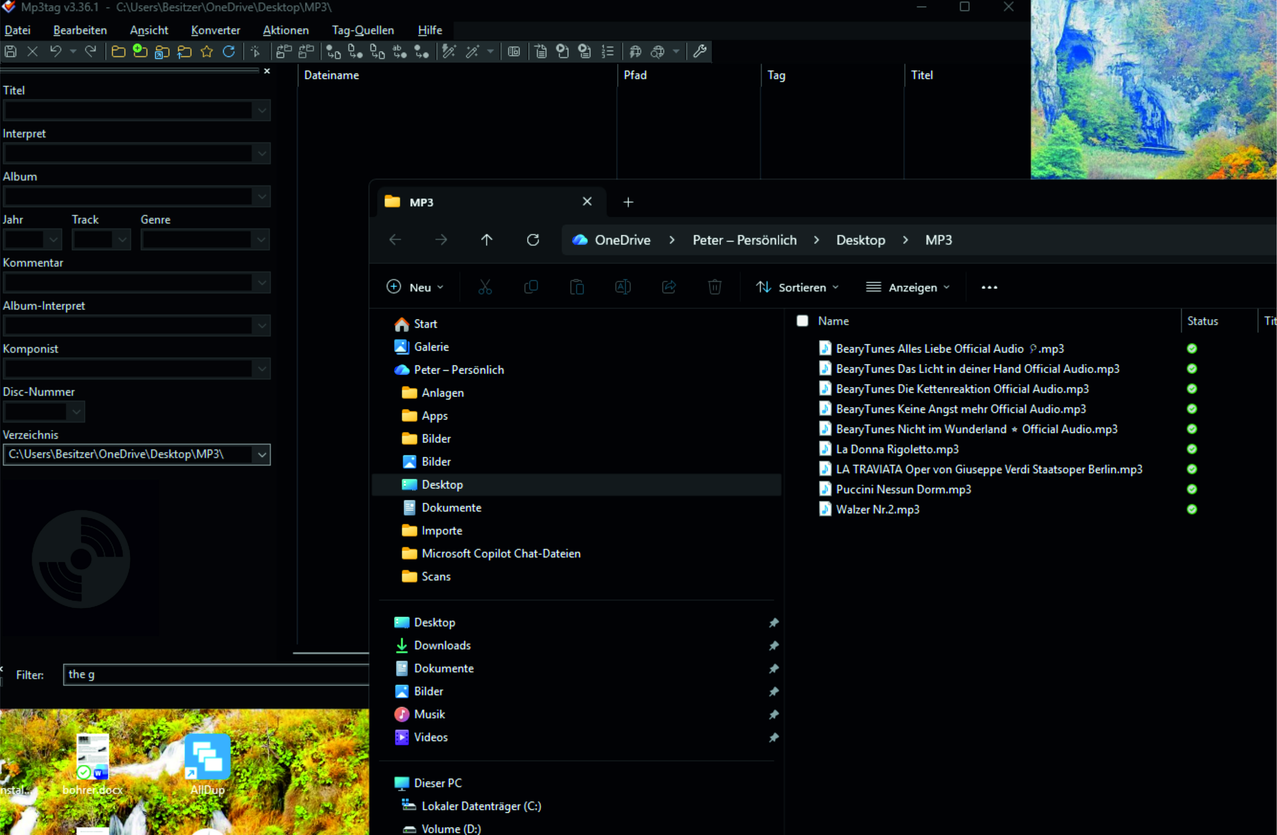

Hallo, warum werden plötzlich die Tracks aus dem Ordner nicht mehr bei Mp3Tag angezeigt. Habe ich da ohne mein Wissen irgendwas verstellt?
Ich Danke im Vorraus, Peter
Du hast einen aktiven Filter, der nach "the g" filtert - siehe unten links in der Ecke bei Filter:
Wenn jetzt keine der geladenen Dateien "the g" enthält, wird nichts in der Dateiliste gezeigt.
Du kannst überprüfen, wie viele Dateien geladen sind und wie viele davon gezeigt werden mit einem Blick in die Statuszeile unten rechts
Oh mein Gott, wie konnte denn das passieren. Danke, Danke, Danke
... deshalb ist es gut Probleme mit Screenshots zu verbildlichen. Danke dafür. Hat unseren Dialog deutlich abgekürzt.
Falls Du den Filter nicht bewusst aktiviert und den Text "the g" eingetippt hast, dann hast Du vermutlich versehentlich die Taste F3 gedrückt und nicht sofort gemerkt, dass Dein Text "the g" nicht am gewünschten Ort (Titel? Album?) sichtbar ist.
F3 ist die Kurzwahl-Taste zur Aktivierung und Deaktivierung der Filter-Funktion in Mp3tag.
