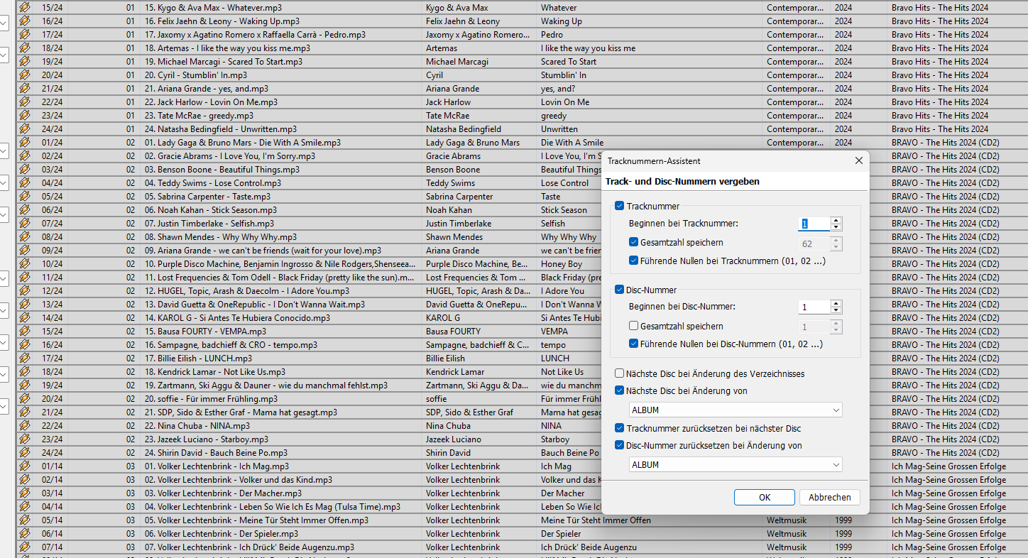

Ich habe verschiedene Alben mit unterschiedlichen vielen CD´s.
Als Bsp. Bravo Hits mit 2 CD´s und ein anderes Album mit nur einer CD.
Ich möchte erreichen, das die Bravo Hits beschriftet wird mit 01, 02 und das andere Album wieder mit 01 beginnt.
Anbei habe ich einen Screenshot gemacht, wie es im Moment aussieht.
Ich hoffe ihr könnt mir helfen? Vielen lieben Dank Enrico
Wenn du ALBUM als Indikator für ein neues Album, dann ...
... müssten alle Titel vom selben Album dieselben Daten in ALBUM haben. Hier steht wohl mal "Bravo Hits - The Hits 2004" und "BRAVO . The Hits 2004 (CD2)". Und die CDs selbst sollten in eigenen Verzeichnisses residieren, damit 1x der Zähler für die Titel und 1x für die CDs aktualisiert werden kann.
Vielen Dank, es hat funktioniert. :grinning_face:
Gibt es eine Einstellung, die besser wäre?
Wenn es funktioniert, ist die Einstellung ja wohl optimal.
