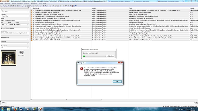

Es scheint sich um ein Problem mit Windows zu handeln. Immer wenn ich per AKTIONEN/ERSETZEN die in manchen Dateien Dateien vorkommenden drei Punkte am Ende des Dateinamens löschen will bekomme ich diese Fehlermeldung:
Auf die Datei LW:\XY\name....flac kann nicht zugegriffen werden.
Entferne ich die Punkte im Explorer ist ein Zugriff möglich.
Wie kann ich die blöden Punkte entfernen???

Ich gehe auf
AKTIONEN/ERSETZEN
Feld _FILENAME
Original ..
Ersetzen durch .
Fehlermeldung als Screenshot anbei.
Ich komme darauf, dass es sich um ein Problem im Zusammenspiel mit Windows handeln könnte, da auch normales taggen bei den Dateien mit ... am Ende nicht möglich ist.
Das scheint nicht so sehr ein Problem der Punkte als vielmehr des sehr langen Dateinamens zu sein.
253 Zeichen ist das Maximum für alles (Dateiname+Pfad).
Guck mal, ob das das Problem ist.
Super, das war die Lösung. Habe es in ein temp Verzeichnis namens A gepackt und dann klappte es.
Jetzt nur noch die Namen kürzen...
Vielen Dank.
