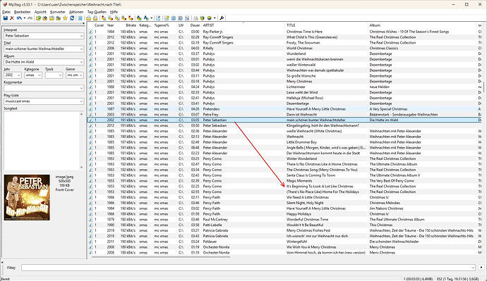

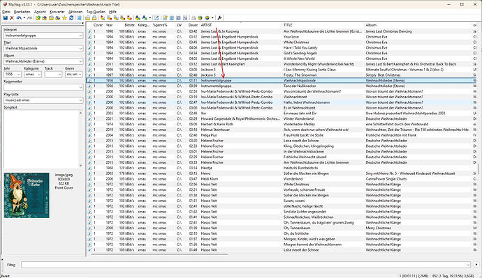

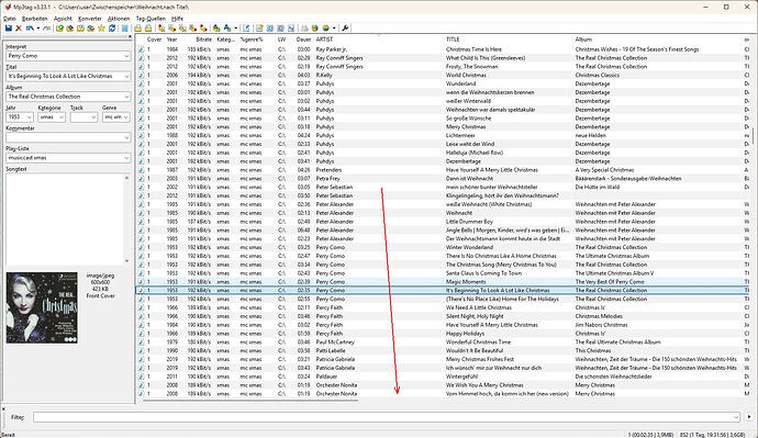

Ich habe mal drei Screenshots beigelegt.
Ich stehe im Feld ARTIST auf dem Interpreten Peter Sebastian und will zu dem ersten TITLE, der mit i beginnt. Da wird mir der in der aktuellen Ansicht als erster i-Eintrag angezeigte Titel (It’s Beginning…) markiert. Eigentlich sollte aber der Cursor zum ersten TITLE mit i hüpfen…
