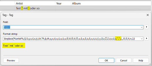

Hast du in Konverter>Tag-Tag überprüft, ob der Ausdruck überhaupt funktioniert?
Bei mir gibt das "Syntaxfehler".

Es stimmt mMn beim Apostroph nicht: statt ' müssen das 2 aufeinanderfolgende sein: ''
Ich glaube auch, dass es am Hochkomma/Apostroph liegt:
Am einfachsten testet man solche Ausdrücken in Convert Tag -> Tag und korrigiert den Format string solange, bis er keinen Fehler mehr produziert und das gewünschte Resultat bringt.
Ein solcher Apostroph muss gemäss Dokumentation speziell behandelt werden:
' Outputs raw text without parsing. This will output the contained string and ignore all reserved characters. If you want to output this character please mask it with an extra one ''.
@ohrenkino und @LyricsLover , DANKE! Euch mal wieder für die schnelle Info - es war das Hochkomma/Apostroph - das hatte ich nicht "erwartet", weil ich das m.E. seit Jahren im Unwandlungsstring habe (bevor ich ihn auf "Tags importieren" umgeschrieben habe), hatte es aber auch gestern sicherheitshalber versucht, es mit \ zu maskieren, als es dann immer noch nicht lief, hatte ich an anderer Stelle gesucht, da ja der "Stopp" auch zig Zeichen vorher war ... auf die idee, es mit einem weiteren ' zu machen, war ich nicht gekommen... :see_no_evil_monkey:
