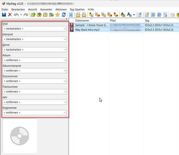

ich habe für diverse Tag Felder Voreinstellungen hinterlegt (entfernen oder beibehalten). Das funktioniert auch wunderbar, solange mehrere Tracks ausgewählt wurden.

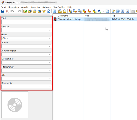

Sobald ich aber nur einen Track auswähle, greifen diese Vorgaben jedoch nicht mehr. Die Felder bleiben leer und ich muss alle Felder von Hand belegen.

Nein, dass war so nicht gemeint. Wie oben anhand der Screenshots zu sehen, werden bei multipler Auswahl die Felder automatisch vorausgefüllt und zwar mit den Werten, die ich in den Presets hinterlegt habe. Ich brauche die Felder nicht mehr einzeln anfassen. Gleiches Verhalten würde ich mir bei einer Einzelauswahl wünschen.

Du möchtest, dass es bei der Auswahl eines einzelnen Tracks im Tag Panel automatisch so aussieht:
Also gleich, wie wenn ich für Interpret und Album als Standartwert < entfernen > in den Optionen -> Tag-Panel für die beiden Tags einstelle und damit mehrere Tracks auswähle?
Ja, genau so. Und das funktioniert bei mir leider nicht. Die Felder erscheinen dann ohne "Voreinstellung", also leer, sobald ich nur einen Track in der Liste habe, oder einen von mehreren auswähle.
Wenn ich mehrere Tracks auswähle, muss ich die Felder ja auch nicht von Hand über das Dropdown ausfüllen.

Ich habe die beiden Felder einzeln manuell so vorausgewählt, bevor ich den Screenshot für einen einzelnen Track erstellt habe.
