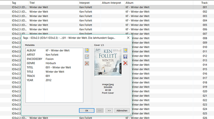

Ich habe zur Zeit ein Problem mit einem Hörbuch.
Ansonsten hat es immer wunderbar geklappt.
Ich möchte die Titel aufsteigend mit der Tracknummer davor erstellen lassen.
Aber irgendwie funktioniert das nicht.
Es wird mir die Tracknummer einfach nicht angezeigt.
Wenn ich hier nachschaue, gibt es zwei Titel-Einträge.
Ich kenn mich zur Zeit gar nicht mehr aus.
Hat jemand einen Tipp für mich?
LG
Eigentlich gibt es einen Eintrag
TITEL
und einen
TITLE
nur der letzte ist die gültige Feldbezeichnung. TITEL ist ein benutzerdefiniertes Feld, wenn man die Wechstaben verbuchselt.
Du könntest jetzt bei denen, wo TITEL schon gefüllt ist, den Inhalt mit dem
Konverter>Tag-TAG für TITLE
Format string: %titel%
kopieren.
