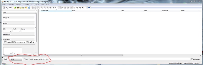

Update:
Wenn ich den Filter eingebe, kommt keine Ergebniss - also es wird keine Datei mehr angezeigt.
(Filter -> Feld:TITLE - Filter: NOT %title% MATCHES "^\d+"
Ich verstehe nicht so ganz was du meinst mit
Reden wir wirklich vom TITLE oder vom Dateinamen?
VIelleicht hilft ein Bildschirmabzug ... für die Ermittlung des Filterausdrucks
Das wäre der Screenshot:
Ach das war das Problem: du hast noch Mp3tag 2.42 mit der alten Filtersyntax.
Es wäre vielleicht wirklich gut, auf die aktuelle Version zu aktualisieren.
Von der alten weiß ich die Syntax nicht mehr.
