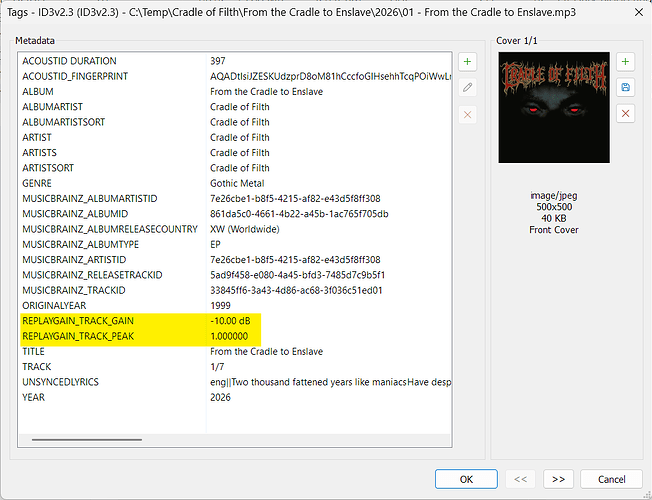

Damit erhalte ich folgende Ausgabe:
In alle Tracks im gleichen Album-Verzeichnis werden diese beiden REPLAYGAIN_TRACK_GAIN und REPLAYGAIN_TRACK_PEAK-Werte berechnet und individuell geschrieben:
