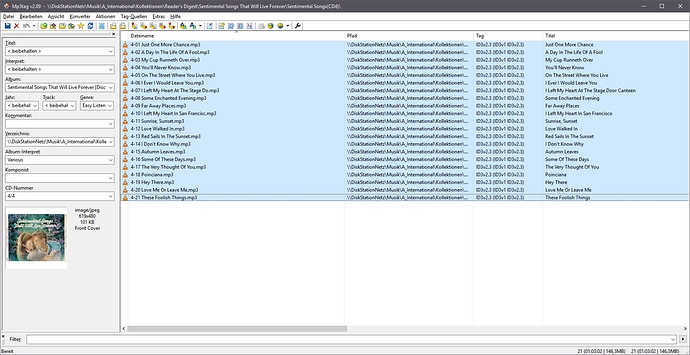

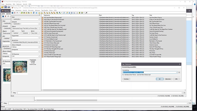

Beim Umbenennen einer Dateigruppe erscheint die Fehlermeldung, dass die Dateien nicht umbenannt werden konnten, weil das System die Datei(en) nicht finden konnte, und die Meldung '0 von X Dateien wurden umbenannt'. Die Dateinamen werden nach Bestätigung der Meldung auch unverändert angezeigt. Tatsächlich werden die Dateien aber ordnungsgemäß umbenannt.
Kannst Du noch einen Screenshot der Dateiansicht mit Dateinamen und Pfaden, den verwendeten Formatstring und die konkrete Fehlermeldung vom System posten?
Ich schicke mal die Screenshots, die ich während der Umbenennung gemacht habe, weil das vorher schon 2mal auftrat. Ich habe gestern auf 2.89 upgedatet. Vorher ist das mit diesem Formatstring immer ohne Fehlermeldung abgelaufen. Die Änderung erfolgt ja auch. Nur irritiert die Fehlermeldung und wenn das mp3tag-Fenster das Dateibrowserfenster, aus dem mp3tag aufgerufen wird, überdeckt, merkt man gar nicht, dass die Umbenennung trotzdem erfolgt ist.04_Abschlussmeldung03_Fehlerprotokoll(Ausschnitt)

Vielen Dank für die Protokolldatei via PM, @deebee.
Ich habe das Protokoll analysiert und wie es scheint, liefert Windows beim Umbenennen auf der DiskStation (und damit auch die DiskStation selbst) einen Fehler, obwohl alles anscheinend korrekt umbenannt wurde. Ich kann da mit Mp3tag nichts anderes machen, als auf den Fehler mit der Fehlermeldung zu reagieren.
