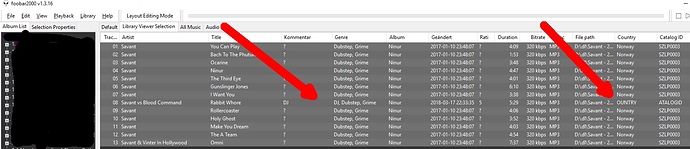

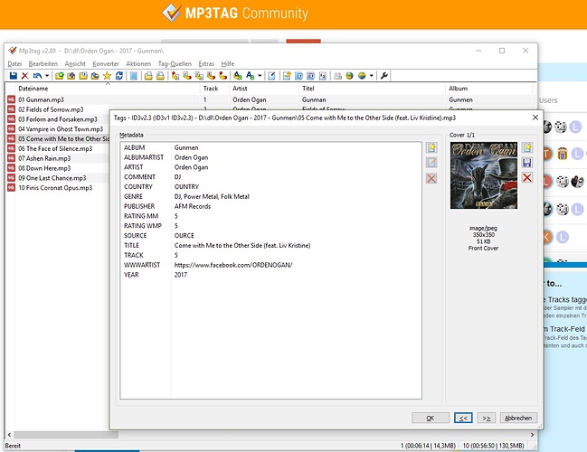

wenn ich das comment field editiere bei einzelnen tracks in einem Album, wird das "Country" und "Source" field vermurkst. Am besten zu sehen auf den Screenshots.
pic 1 tag korrupt, pic 2 so wie er sein sollte eigentlich.

in foobar2000 ist der Tag Eintrag ebenfalls defekt, hab jetzt eine datei gefunden, ich schick sie zu.
%catalogid% und %country% sind kaputt, wenn man die Tags geändert hat, und dann irgendwann ein update macht.

Ich hab die Datei bekommen, jedoch ist sie bereits fehlerhaft (es steht beispielsweise OUNTRY im Feld COUNTRY).
Ich daraus leider nicht ablesen in welchem Zustand die Datei vorher war — wenn Du das Original noch hast, bin ich natürlich daran interessiert.
Ich sehe weder "Country" noch "Catalogid" noch "Source" in dieser Datei.
(Keines dieser Felder ist übrigens ein Standardfeld, sondern es sind alles benutzerdefinierte Felder - könnte es sein, dass ein anderes Programm in deinem Workflow mit benutzerdefinierten Feldern Schindluder treibt?).

Im Screendump finde ich die nicht. Sind die nicht in allen Dateien vorhanden?
Der Screendump zeigt meiner Ansicht nach keine fehlerhaften Felder.
