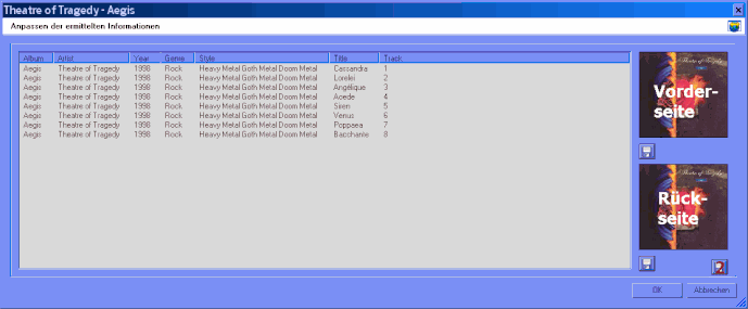

Hallo Florian,
Danke für Deine ausführliche Antwort, da darfs natürlich auch bißchen länger dauern :slight_smile: Bin selber nicht gleich zum antworten gekommen, weil ich mir derzeit so ne Linux Kiste zusammenbau :wink:
Folgendes zu den Frames:
Interessant wäre zum Beispiel ein hochauflösendes Cover von darktown.com herunterzuladen. Die Zieladressen sind jedoch in den Frames "versteckt". Um an diese Zieladressen zu kommen muß ich erst mit Hilfe des Web-Browsers den Quellframetext einlesen. Wäre dies auch mit dem Web Source Framework möglich?
Außerdem noch ein Beispiel zum Abspeichern der Bilder. Mit einem Speicherbutton kann man das Bild manuell (wie bisher) abspeichern. Mit einem anderen (Bild Button 2) beide oder eines unter einem bestimmten Namen - welcher unter Optionen spezifiziert werden könnte (z.B %artist% - %album% ....) - automatisiert speichern. Als Namen für den Artisten, Album u.s.w. könnte einfach das ausgesuchte Album verwendet werden.
Anhang: zusammengebasteltes Beispiel
Gruß
Fux
