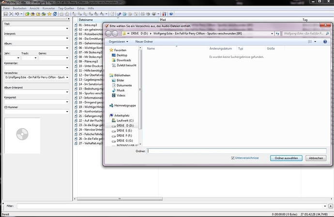

doch wenn ich damit einen Ordner (mit mp3-Files) öffne (Buttopn Verzeichnis wechseln gewählt, dann öffnet sich das unten angehangene Fenster), dann sehe ich die darin enthaltenen Files nicht ??? das seit Win7...bei XP war alles ok...OK wenn, ich dann unten auf Ordner auswählen drücke, stehe die Files im mp3tag Programm...aber wieso sehe ich die Files vorher nicht...kann man das einstellen ????

Das angehängte Bild von toni, zeigt das Problem recht gut.
Wähle ich das Verzeichnis mit den mp3 Dateien aus, öffnet er wiederum ein Fenster in dem diese Dateien dann aber nicht angezeigt werden, ich sie aber öffnen kann.
Ich habe den Kompatibilitätsmodus nun mal auf Windows XP gestellt und siehe da, sofort nach Klick auf das entsprechende Verzeichnis öffnen sich die mp3 Dateien und ich kann sie dann halt bearbeiten und er wechselt dann auch ordentlich zurück in das zuvor gewählte Verzeichnis.
