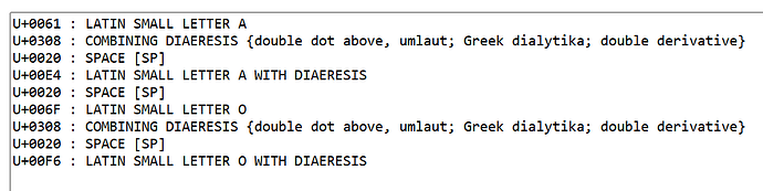

Für dienigen, die sich fragen welchen Sinn es macht ein ä mit einem ä oder ein ö mit einem ö zu ersetzen:
Die ä und ö sehen zwar gleich aus, sind aber nicht identisch:
Die kleinen deutschen Umlaute ä und ö die man direkt über die Buchstaben-Tastatur eintippt, nennt man auch:
U+00E4 : LATIN SMALL LETTER A WITH DIAERESIS
U+00F6 : LATIN SMALL LETTER O WITH DIAERESIS
