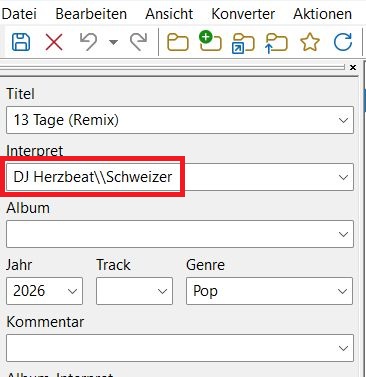

Kann man die \\ zwischen den Interpreten löschen und ersetzen?
Hallo..
Kann man die beiden \\ zwischen den
Interpreten löschen und eventuell
durch "Feat." ersetzen?
Nimme eine Aktion vom Typ "Doppelte Felder zusammenfassen" und setze als Trennzeichen " feat. "

Damit das auch in diesem Thema noch direkt beantwortet wird:
Nein, die \\ kann man nicht löschen.
Der Grund ist einfach: Es existieren gar keine \\.
Das ist nur die visuelle Repräsentation für:
"Es gibt mehrere Interpreten, ich trenne die für's Auge im linken Tag-Panel-Feld mit \\"
In Ansicht -> Erweiterte Tags sieht man das besser:
Es gibt 2 Interpreten, je 1 x pro ARTIST.
Wenn man aus 2 oder mehr Multi-Value-Feldern mit dem gleichen Namen ein einziges Feld machen will, dann geht man wie von @ohrenkino oben beschrieben und verlinkt vor.
Ob das sinnvoll ist, hängt neben dem eigenen Geschmack davon ab, ob die nachgelagerten Programme und Geräte besser mit Multi-Value-Feldern umgehen können oder mit einem einzigen Feld mit mehreren Einträgen, bei Interpreten z.B. mit feat. getrennt.
Aus obigen 2 ARTIST-Einträgen würde dann 1 einziger ARTIST-Eintrag mit "DJ Herzbeat feat. Schweizer"
