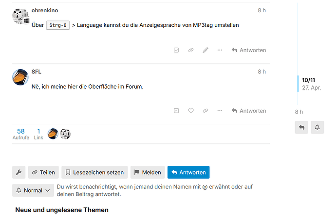

Über Strg-O > Language kannst du die Anzeigesprache von MP3tag umstellen
Nè, ich meine hier die Oberfläche im Forum.
Ich habe die auch auf Deutsch (ohne irgendwelche Übersetzungshilfen im Browser)

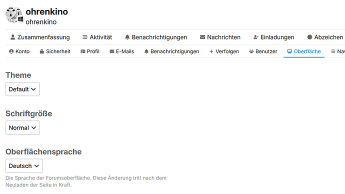

Das kannst du in den Einstellungen für dein Konto ändern:
Der direkte Link zur Oberflächensprache in diesem Forum wäre für Benutzer SFL
https://community.mp3tag.de/u/SFL/preferences/interface
(Den kann natürlich nur SFL mit seiner Anmelde-Berechtigung aufrufen :wink:)

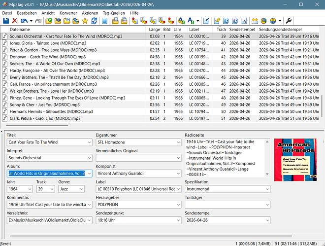

Hallo ihr zwei. Danke erstmal! Ich hatte das gestern schon so eingestellt, aber es passierte nichts. Eben war ich mit dem Smartphone zu gegen und da habe ich gestern wahrscheinlich den Hinweis überlesen, dass das erst beim nächsten Neuladen der Seite in Kraft tritt. Jetzt ist alles wunderbar! :hugs: Um mich mal zum Thema zu erklären, für was ich das Programm hauptsächlich nutze, ist die Bestückung der Tags in Musikfiles, die ich seit mehr als 20 Jahren Woche für Woche aus einer regionalen Radiosendung heraus schneide. Klingt altmodisch, aber ich liebe diese Beschäftigung. Gestern waren es 51 Titel und das ist dann doch schon etwas Arbeit, wenn man dies so nennen mag. Die Daten dafür ziehe ich aus der Titelliste des Senders und die Werkzeuge von mp3tag verteilen diese dann in die jeweiligen Tags. Wie das geht, habe ich alles mit der freundlichen Hilfe der Nutzer hier, soweit eingestellt und ein paar Funktionsweisen auch verstanden. Kurz gesagt, für meine Zwecke klappte dies immer prima. Gut, dass mit dem Web Source Script übersteigt natürlich meine Fähigkeiten bei weitem. Das fehlt mir jetzt, aber daran werde ich mich gewöhnen. Nun, vor ein paar Tagen habe ich dann endlich mal begonnen eine csv zu erstellen um mal eine richtige Übersicht über die Sendungen zu haben. Dafür musste ich, auch wenn meine Ordnerstruktur nicht unordentlich ist, doch noch einiges anpassen und auch etliches probieren (Sortierungen z.B.) und auch noch Tags in alten Dateien ergänzen. Und just in dem Moment, als ich fertig war, ging das Web Source Script nicht mehr. Mir ging es immer nur um das Vö Jahr und das Cover. Das, finde ich, ist bei hit (ist übrigens die veraltete Oberfläche, die ich extra wegen dem Script weiter nutzte) nicht so überladen und die Kommentare lese ich auch gerne dort. Gut, ich hoffe, ich habe euch nicht gelangweilt und Danke euch. :+1:
