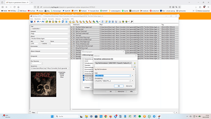

  • Tag-Feld formatieren”_DIRECTORY”:(%year%) %album% _s”

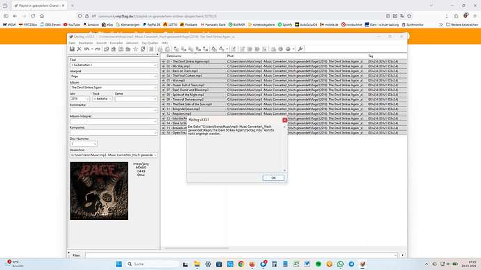

Das Problem dabei ist nun, daß der Vorgang mit Fehlermeldung abbricht, da die Playlist nicht in dem Ursprungsordner angelegt werden kann. Den gibt es in dem Moment wohl gar nicht mehr. Wenn ich die Aktionen dann nochmal ausführe, funktionert es, da der Ordner dann ja schon angelegt wurde.

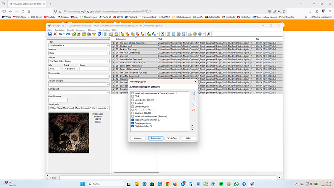

Bitte zeige uns am einfachsten einen Screenshot aus Deinen Aktionen vom "Playlist-Generator"-Window mit den entsprechenden Detailangaben.

Ich habe jetzt mal testweise den Ausgabepfad für die Playlist auf den neuen Pfad gelegt:
%_parent_directory%\(%year%) %album% _s\
Dann kommt exakt die selbe Fehlermeldung wieder. Und zwar bezieht sich die Fehlermeldung immer auf den Ursprungspfad. Auch jetzt funktioniert es problemlos beim zweiten Durchlauf.

Ich versuche trotzdem mal meine Screenshots anzuhängen. Bin gespannt ob es klappt…

Wenn man sich den Pfad der anzulegenden Datei ansieht, fehlt den Daten das Jahr. Das wird für den Ordnernamen mit (%year%) hinzugefügt, dann aber für den Playlisten-Namen nicht mehr, wenn ich das richtig sehe. Damit existiert der Pfad nicht.
Ja, das ist tatsächlich genau das Problem.
Mp3tag versucht immer die Playlist in dem Ursprungsverzeichnis anzulegen, sogar dann, wenn ich explizit den neu angeglegten Pfad angebe. Keine Ahnung warum. Und die Playlist wird auch immer grundsätzlich angelegt nachdem der Pfad schon umbenannt wurde.
