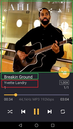

Hier oben wird mir das Cover von hier unten angezeigt...
Ich stelle fest, dass die obige Datei gar kein Cover hat.
Und beide haben keine Angabe für ALBUM
Also unterstelle ich dem Abspieler, dass er versucht, schlau zu sein und das Beste aus den wenigen vorhandenen Daten machen will.

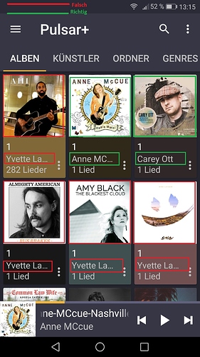

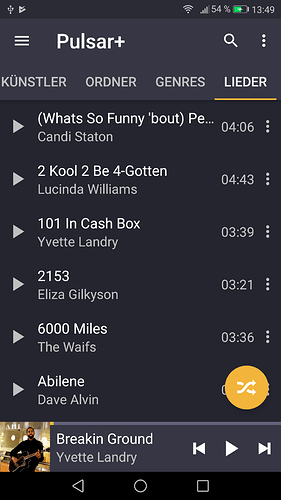

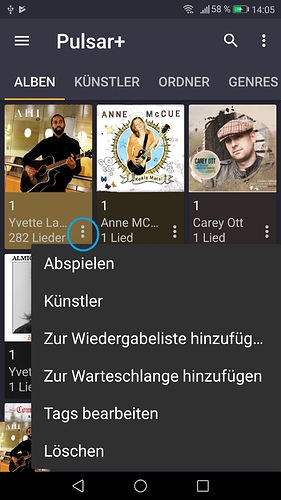

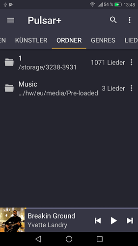

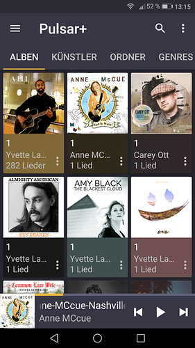

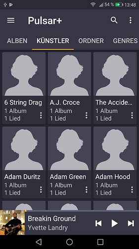

So. Da bin ich wieder. Damit das ganze verständlicher wird habe paar Screens gemacht denn 1 Bild sagt ja mehr als 1.000 Worte. Ich habe alle Bilder durchnummeriert falls du mal Fragen hast, damit wir uns verstehen. Ich möchte nochmal betonen, dass ich die ganze Spielerei mit mp3Tag nur wegen der mobilen Geräte mache - denn Win 10 & Groove-Musik ist eine ganz andere Baustelle denn da passt noch weniger als momentan bei der Android-App.
Das ist also die Ausgangssituation auf dem Handy.
Bild 1
Bild 2 (hier waren schon mal viele der Künstler-Cover zu sehen, jetzt irgendwie nicht)
Bild 3 (Der Ordner "1" habe ich so benannt, damit er stets vor AC/DC und ABBA sein kann, also immer als erster)
Bild 4
Bild 5 (jetzt die Probleme)
Bild 6 (was sich hinter den 3 Punkten als Untermenü versteckt)
Bild 7 (wenn ich den Titel öffne)
Bild 8 (Metadaten auf dem PC, hier alles richtig. Das ist der Künstler mit dem richtigen Song und dem richtigen Cover)
Bild 9 (Metadaten auf dem PC, hier auch alles richtig. Das ist die Künstlerin mit dem richtigen Song und dem richtigen Cover)
